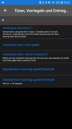

Eine Ergänzung zu den freischaltbaren Funktionen: Anti-Hijack-System. Gefunden nicht mit ddt4all sondern mit der App Car Scanner auf der Suche nach einer aussagekräftigen Anzeige der Motortemperatur. Bei Auf mit der Funkfernbedienung schaltet sich nach dem 1. Drücken die Innenbeleuchtung (sofern die Schalter der Deckenleuchten auf Tür oder Dauerlicht, Kofferraumleuchte immer) ein, die Türen bleiben noch verriegelt. Zum Entriegeln ein 2. Mal kurz danach drücken. Zu funktioniert unverändert mit einmal drücken.

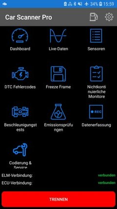

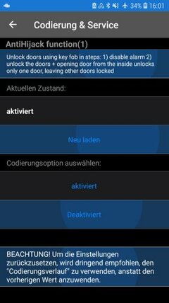

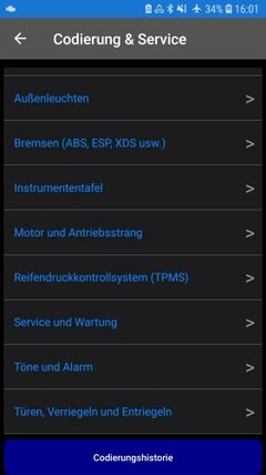

Car Scanner Pro (zum Jahresbeginn 5,-) Hauptmenü „Codierung und Service“ --> „Türen, Verriegeln und Entriegeln“ --> „AntiHijack function (1)“
Die App könnte mehr als vom Auto unterstützt wird. Es wird dann eine Fehlermeldung angezeigt (z.B. Motortemperatur bei Phase 1). Man ist mit ihr auf der sicheren Seite, im Vergleich zu ddt4all bleibt der Umfang sehr überschaubar. Z.B. Hill Holder, die Verbindung Retourgang-Heckwischer, Instrumentenbeleuchtung und ähnliche nicht tiefreichende Einstellungen sind möglich. Die Codierung ist eine Nebenfunktion dieser App.
