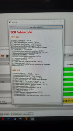

Habe noch versucht die Fehlercodes zu löschen. Ist das normal das die Liste von meinem Bild immer noch so aussieht nach dem löschen?

Hast du nach mehreren Fahrten noch mal den Fehlerspeicher der Instrumententafel ausgelesen? Auf deinem Bild steht, das die Tests seit dem letztem Löschbefehl noch nicht abgeschlossen sind, also der Fehler gar nicht bewertet werden kann. Die verlinkte Software blendet Fehler mit so einem Status (0x50) aus.
