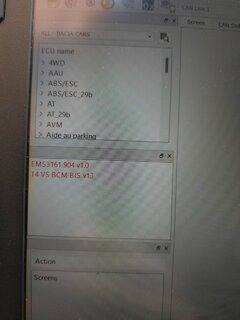

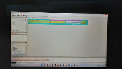

Mein Fahrzeug ist Duster 2021 Prestige 4x2 tce. Ich habe die automatische Fensterentfernung von der Fernbedienung mit ddt4all durchgeführt. Es hat nicht funktioniert, obwohl es falsch/wahr angezeigt wurde. Auf die gleiche Weise habe ich die Heckklappe über die Fernbedienung geöffnet, aber es hat nicht funktioniert. Anbei die Bilder vor der Änderung. Wenn ich mich mit ddt4all verbinde, gibt es Änderungen. Aber wenn ich die Fernbedienung drücke geht es nicht.

Wenn das Steuergerät nicht mit dem Fenster Motor verbunden ist, kann es deinen Wunsch nicht erfüllen.
Beim Scannen mit ddt4all werden 2 ECUs angezeigt. Es gibt keine andere Möglichkeit.
Die rote Schrift sagt nur aus, das die Autoident Daten (Diagversion, Supplier, Soft und Version), mit denen das Steuergerät identifiziert wird, nicht 100% übereinstimmen.
Es gibt bisher keinen Dacia, bei dem die Fensterheber über ein Steuergerät bedient werden.
Man kann die Fenster Steuerung durch die Fernbedienung nur durch ein zusätzliches Modul erreichen: One-Touch-Fenstermodule für alle Dacia- und einige Renault-Modelle
2021 duster prestige modell hat ddt4all ecu diese beiden? Wie sehen andere Menschen zu viel Ecu? Wo gehe ich falsch?

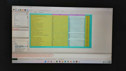

Kann man per ddt4all die Geschwindigkeit ändern ab der die Türen automatisch nach dem losfahren verriegelt werden? Standardmäßig sind das glaub ich 7 km/h. Würde gerne eine höhere Geschwindigkeit setzen.
lajo aktualisierte Funktionen mit ddt4all freischalten/konfigurieren mit einem neuen Updateeintrag:
Parameter für automatisches Türverriegeln / offene Tür Warnung ändern
Man kann in der UCH (T4_VS_BCM...) unter Doorlock, Doorlock - Configuration folgende Parameter ändern.
Geschwindigkeit für Warnung für offene Türen: DOOR_WARNING_SPEED_THRESH_TP (km/h)
Geschwindigkeit für automatisches Türverriegeln: LWS_SPEED_THRESH_CF (km/h)
Timeout für automatisches Türverriegeln
(wenn man keine Tür öffnet): AUTO_RELOCK_TIMEOUT_CF (min)

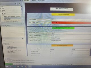

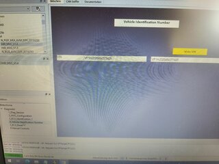

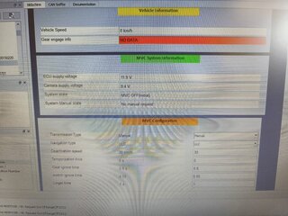

Hallo
Die Verbindung zum Media Can H und L sind korrekt angeschlossen.
Es ist alles angeschlossen außer die 4 Kameras .
Leider kein Erfolg.
Mit der CAN Scan Funktion bei DDT4ALL wird das Modul nicht gefunden.
Wähle ich die ECU aus dem Auswahlfeld dann manuell aus -> AVM -> HJD_MVC_1.4 komme ich wohl auf die ECU.
Diese wird aber schwarz dargestellt.
Wenn ich das Media NAV umprogrammiere auf MVC im MICOM Menu passiert dann leider nichts.
Bei Auswahl von AVM wird nach dem Bootvorgang dann unter Camera Off angezeigt.
Wenn ich zurück auf RVK gehe funktioniert die Umschaltung wieder über denn Rückwärtsgang und die RFK funktioniert.
Andreas

Hallo
Das Media NAV sollte beim einlegen vom Rückwärtsgang Umschalten und die 4 Kamera Symbole links anzeigen und es sollte der Fehler kommen das die Kameras defekt oder nicht angeschlossen sind.
Aber es passiert halt gar nichts
