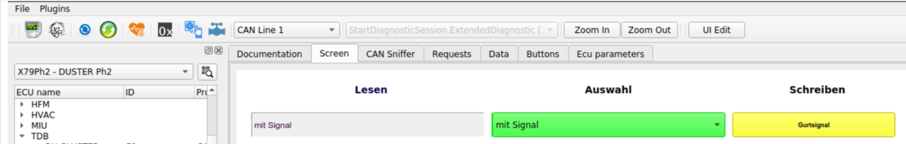

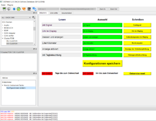

Hallo, ich finde die Funktion für den Gurt Warner nicht. Hab mir die dtt4all Dacia Über den Link hier im Forum geladen finde aber Screen 2 I’m Cluster nicht. Hat jemand einen Tipp oder Idee dazu?
Hättest du das Menü vom Bild aus meinem Link mit der Gurtsignal Konfiguration geladen und den Text in deinem Link gelesen, müsstest du nicht weiter suchen.

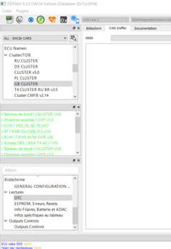

Leider finde ich dieses Tacho Steuergerät beim meinem MCVII nicht, s. Screenshot. Mein Output sieht komplett anders aus als in der Anleitung.
Kann mir jemand sagen, was ich genau auswählen muss, damit ich die Gurt Konfiguration ändern kann?
