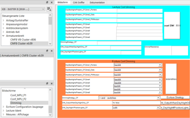

Dein Bild passt nicht zum Duster II. Man sollte Konfigurationsdateien nur mit Steuergeräten verbinden, für welche diese erstellt wurden.
Könnt mich jetzt auch irren, aber die ist doch am Duster 2 Phase 2 eh dauerhaft an?!
@koweb
Deine nachträgliche Änderung (2.Bild) macht es nicht hilfreicher für @Oldy .
Es geht um den Duster II Ph II.

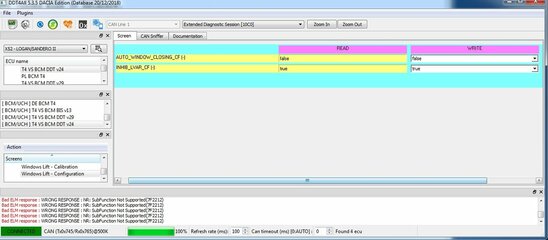

Könnte man mit dieser Änderung die Fenster beim Abschliessen des Wagens hochfahren?
Ich hatte nicht den Mut es zu versuchen, und bin mir auch nicht sicher ob Ich auf das richtige Steuergerät Zugriff hatte.

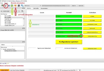

ich wollte die Tachobeleuchtung dauerhaft aktivieren.
Habe ddt4all von 7/2019 heruntergeladen. Version 5.5 vom Link in der Anleitung.
1580 ECU’s werden geladen aber unter Cluster x52…. wird kein Screen2 angezeigt.
Was mache ich falsch?

Hallo lade dir mal diese DDT 4 herunter siehe Anhang:
Gruss ;)
Hi,
damit hat es funktioniert - danke.
Hatte mich immer auf Screen 2 konzentriert.
Wird aber partout nicht angezeigt egal mit welcher Version von ddt4all oder verschiedenen Windowsversionen.
Deinstalliert / installiert - nichts
Aber Hauptsache es hat jetzt funktioniert
