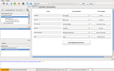

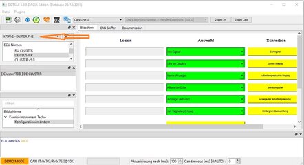

Lässt sich beim Duster II auch die Amarturenbeleuchtung (Tacho usw.) dauerhaft einschalten?
Ich habe das bei meinem Dokker so machen lassen, was ich als sehr angenehm empfinde.
Hallo, ja kann man siehe Anhang:, wenn nicht selber dann v. Helferliste schauen.
Gruß;)
