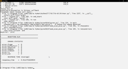

Mit der Nummer "6 - Rescan errors" habe ich die Fehler gescannt.
Sehe ich das richtig das keine Fehler ausgelesen wurden?

Dein Foto sieht aus, als hätte keine Verbindung zum Fahrzeug bestanden. Das Einspritzsteuergerät 11834 gehört zu einem Benzinmotor. Zuerst muss Scannen ausgeführt werden, um die verbauten Steuergeräte zu identifizieren.
Wie kann ich Scannen? Bitte um Schritt für Schritt Anleitung. Kenne mich mit den Programmen nicht aus.
