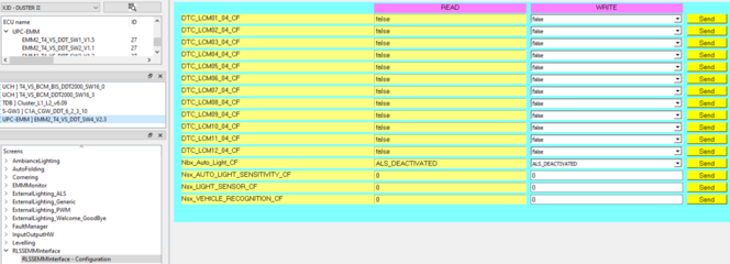

Wenn ich den automatischen Lichtsensor weniger empfindlich machen möchte, ist dies der richtige Ort dafür?
Nsx_AUTO_LIGHT_SENSITIVITY_CF ?
Lichtautomatik hab ich deaktiviert, passt mir gut.

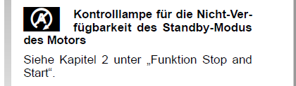

Frage zu Start/Stop - beim stehenbleiben läuft der Motor und im Tacho wird die Kontrolleuchte für Deactivierung der Start/StopAutomatik angezeigt. Aber trotzdem geht manchmal der Motor aus. Nach drücken der Taste läuft er wieder....hat sonst noch jemand dieses Phänomen?
Ich nehme an, Sie haben den Gang in den Leerlauf geschaltet, bevor Sie die Kupplung heben?
start/stop konnte dank der Anleitung auch deaktiviert werden....ABER da ich zum testen mit dem Start/Stop-Schalter probiert hatte, wurde mir zwar im Tacho die Deaktivierung angezeigt, aber der Motor trotzdem abgeschalten. Am Abend hab ich im Menü den Start/Stop wieder aktiviert und deaktiviert. Nun geht es wieder wie es sein soll....gibt es noch einen Menüpunkt der zum umschalten wäre?
Bei deinen Texten ist man immer ein bisschen ratlos, was du wirklich gemacht hast und man zudem nicht weiß, welches Modell/Baujahr du fährst.

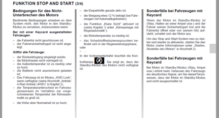

Der Soll-Zustand beim 2022er Duster 2 Phase 2:
Beim Motorstart ist Start/Stop immer aktiviert, die rote Kontrollleuchte im Bedienknopf ist aus und zu Fahrtbeginn bei Stoppvorgängen läuft der Motor weiter und das unten aufgeführte Symbol (durchgestichenes A) erscheint im Display und zeigt an, dass der Standby-Modus nicht verfügbar ist. Die Gründe dafür sind im Handbuch aufgeführt.
Sobald die entsprechenden Gründe nicht mehr vorliegen, geht das Fahrzeug auch aus - dann leuchtet nicht das "durchgestrichene A", sondern das "nicht durchgestrichene A".
Wenn du am Bedienknopf die Start/Stop-Automatik deaktivierst, leuchtet die rote Kontrolllampe in diesen Schalter und du hast beim Anhalten kein Symbol im Display.
