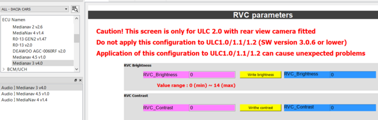

ich hab mir heute meinen OBD - Dongle gebastelt für die Medianav Programmierung.
Möchte die Nachlaufzeit erhöhen.
Als software nehm ich die ddt4all für dacia
Laut Freischaltcodes hab ich ein ULC4.1 v1.0.15.3.21_r1
mit ausnahme der 4.5V1.0 steht überall diese Caution Warnung dabei.
aber welches Radio nehm ich jetzt? Müsste wenn ichs richtig gegoogelt habe ein MediaNavEvolution sein.
(also eigentlich medianav 2 v2.6 weils ja generation 2 ist?

Es ist egal, welche File du nimmst, neuere haben mehr Konfigurationen. Am besten passt MediaNav 4 aus der Liste.
hat funktioniert DANKE! :) bin bei knapp 9 sekunden nachlaufzeit gegenüber von 5 passt mir super.
