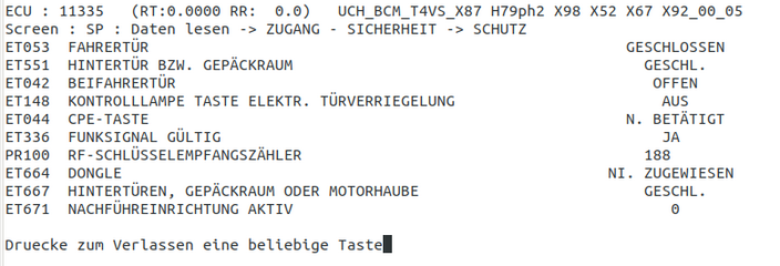

In der Zentralelektronik gibt es einen Schlüssel Empfangszähler, der bei jedem Tastendruck auf den original Schlüssel oder einem Schlüssel vom gleichen Fahrzeugtyp weiter steigen muss:
Damit kann man die Funkverbindung testen. Beim Test mit dem Schlüssel von einem anderen Generation II Dacia müsste der Zähler steigen, aber bei der Gültigkeit des Funksignals nein stehen.
