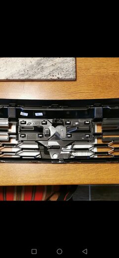

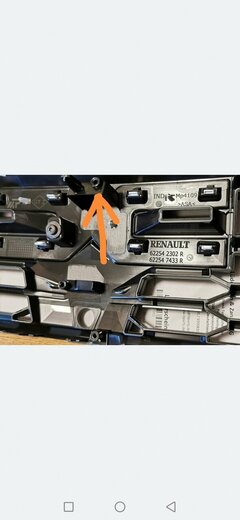

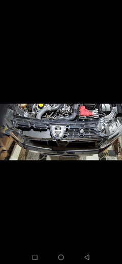

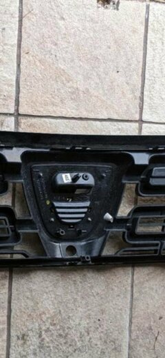

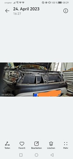

Hallo Dusterics, ich wollte mir die Arbeit mit der Stossstange auch nicht antun. Deshalb hab ich den grill mit den Seitenschneider rausgezwickt. War innen oben nur eine etwas fummelige schraube zum rausfrimeln. Kamera umgebaut und den neuen einfach reingeklipst. Dann die schraube oben wieder rein, fertig.
Du musst nur, bevor du den neuen grill reinklipst, die erwähnte schraube probeweise rein und rausschrauben. Dann geht sie nicht so schwer rein, nachdem der neue drin ist.
Coole sache.
Was meinst du genau mit Seitenschneider rausgezwizkt ? Von Außen oder Innen ? Wie und wo genau hast du da angesetzt ? Kannst du deine Vorgehensweise bitte genauer beschreiben.
Vielen Dank dafür.
Hallo, als erstes musst du oben die 4 Torx rausschrauben dass du an die innere torx kommst. Ist fummelig aber geht. Den Sicherungshebel für die Motorhaube kann man schnell entriegeln. Wie schon geschrieben, von vorne einfach mit einen grossen Seitenschneider das Plastik durchgezwickt bis man an die Clipse kommt.
Je mehr man durchzwickt desto leichter geht er raus.
Bei mir ging er dann relativ leicht raus.
Kamera umbauen.
Und nicht vergessen die innere schraube probeweise rein und wieder rausdrehen damit da schon mal ein gewinde ist. Dann geht sie nachdem du den grill reingedrückt hast leichter rein.
Den neuen nur noch reindrücken, die innere schraube rein, fertig.
