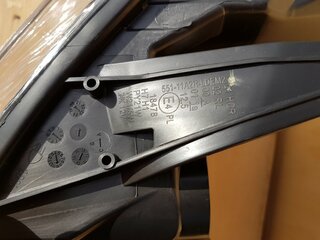

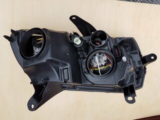

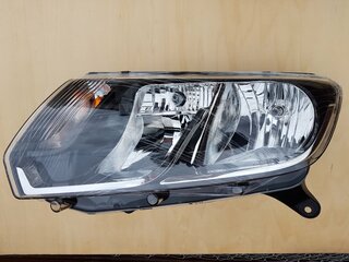

Foto 01 zeigt den linken Scheinwerfer (mit Schutzfolie). Von außen nach innen Abblendlicht, Fernlicht, darüber TFL/SL, Blinker. 02 die Rückseite ohne Schutzkappen. 03 das E-Prüfzeichen, welches bei offener Motorhaube sofort sichtbar ist.

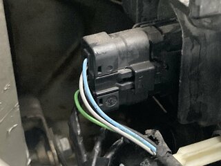

Was Du brauchen wirst ist der Stecker und es werden Basteleien an der Verkabelung nötig sein.
Der neuere Scheinwerfer hat nur einen zentralen Anschlußstecker und ist dann intern zu den einzelnen Lampen verteilt. ;)

Bei meinem Scheinwerfer von 2014/ H4 gibt es „auch nur“ einen zentralen Stecker…wäre also schon mal gut. Da könnte man auch bei einen eventuell anderen Stecker beim neuen SW umbauen.
