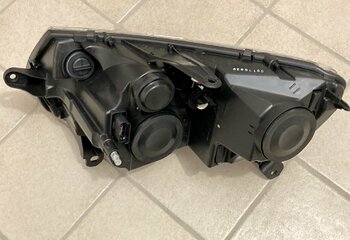

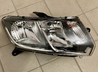

Ich habe die neuen Scheinwerfer grade bestellt für meinen 2014er MCV2 (H7/H1 von Johns für 168 Euro/Rabatt-Aktion bei AutoDoc ) und ich werde es die nächsten Tage wissen, ob es klappt. Die alten sind nach +200K Kilometern sowieso trüb.
Zum Lösen des Stoßfängers : Vielleicht wäre ein leichtes Anwärmen an den seitlichen Befestigungen eine Option, um Brüche zu vermeiden. Ich erhoffe mir gerade bei Fernlicht-Einsatz eine deutliche Verbesserung zu H4. Durch meinen sehr einsamen und ländlichen Arbeitsweg im Dunklen fahre ich teils 10 Minuten nonstop Fernlicht. Werde berichten
Die Scheinwerfer kamen gestern erst an…die Versanddienstleister sind ja auch am Limit. Sehen gut aus, echt gute Qualität für das Geld. Werde sie nach Weihnachten einbauen. Muss auch noch Leuchtmittel besorgen.
Die Position der Blinker ist bei meinen alten Scheinwerfern außen, bei den neuen innen…mal sehen, wie das passt und aussieht.

Hi…die Scheinwerfer sind jetzt eingebaut und eingestellt. Also, das sind H7/H1 Scheinwerfer/ Abblendlicht und Fernlicht getrennt/ habe sie von Autodoc/ sind von Johns. Der Stecker passt, muss nichts verändern werden! Ich bin sehr zufrieden, beim Fernlicht natürlich eine Mega-Verbesserung. Da ich vier Relais verbaut habe und per Dioden die Fernlicht -Leitung und Abblendlicht-Leitung verbunden habe, kann ich per kleinem Kippschalter bei Fernlicht (H1) zusätzlich noch die H7-Abblendlichter zuschalten … insgesamt also satte 220 W Glühobst-Power an der Front :)
Habe Leuchtmittel von Osram verbaut/ H7 Night Breaker 200. Zum Abblendlicht: Deutlicher Gewinn im Vergleich zu H4, aber natürlich kein Quantensprung. Trotzdem hat es sich total gelohnt und mit 170 Euro plus Leuchtmittel noch im Rahmen.

Die E-Nummern reiche ich Dir morgen nach, die Bestellnummern siehe Bild. Der Einbau war ohne Hebebühne oder Grube in gemütlichen 2 Stunden erledigt. Die Frontschürze muss ab, geht aber problemlos auch alleine. Im Radhaus sind Schrauben, im Motorraum und am Unterboden. Das Schwierigste sind die Rastnasen seitlich. Am Besten einen Kunststoff-Keil oder etwas schmales zum Aushebeln benutzen. Es gibt ein Video im Netz. Die Scheinwerfer-Höhenverstellung ganz nach unten drehen und den Seilzug dann aushängen. Stecker ausclipsen und abziehen. Bei der Gelegenheit die Bowdenzüge schmieren/ dabei nach oben halten, daß das Schmiermittel schön rein läuft. Der Scheinwerfer hat 3 Schraubpunkte. Bei der Gelegenheit habe ich die Kühler gereinigt und die Nebler haben noch neue Birnen bekommen. Ach ja, die Leuchtmittel vom Scheinwerfer vorher einbauen/ geht viel leichter.

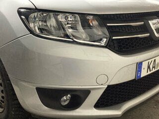

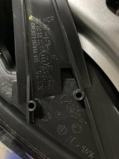

Neue bzw. alte E-Nummer. Klar bin ich grundsätzlich für LED…die Nebler gehe ich mal irgendwann an... möchte jetzt nicht so viel Geld in die Hand nehmen. Ist das die richtige Teile-Nummern : 261509314R + 261556200R ?
Was ich nicht ganz verstanden habe, ist die Sache mit der Leuchtweitenregulierung. Bei meinem muss die Schraube zur Leuchtweitenregulierung nach unten zeigen, weil bei mir nur vom Unterboden verstellt werden kann. Die Renault-NSW sehen aus, als würde man sie von vorne verstellen können.

dein + mein alter Scheinwerfer besitzen die E19 12005, dein neuer die E4 18478 und dieser steht weder bei Philips noch Osram auf der LED-Kompatibilitätsliste.
Die Schraube zur Leuchtweitenregulierung zeigt bei den beiden LED-NSW mit den Teile-Nummern 261509314R + 261556200R nach unten.
