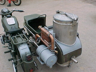

Wir durften früher mit dem Holzvergaser auch nicht Vollgas fahren! :)
