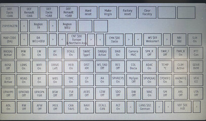

Also ins Servicemenü komme ich. Aber welche Knöpfe muss ich dann drücken für das neue Logo und Design?

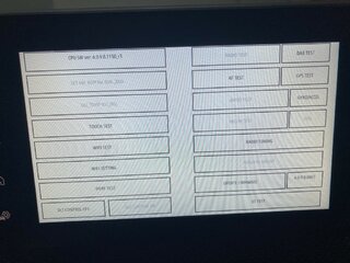

Ich komme immer in dieses Menü. Wo komme ich denn da weiter in die Einstellungen?
Was genau willst du denn wissen,.bzw. wo hakt es?

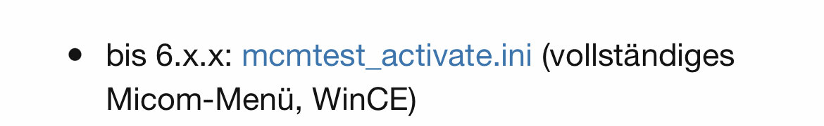

Die Datei ( ode war es ein leerer Ordner? , probieren) is ein paar Wochen jetzt bei mir) erstellen auf usb Stick, Stick vorher auf fat32 formatiert:

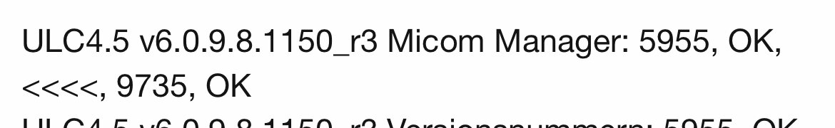

So und wenn den Stick im usb hast, du die 5 zahlen eingetippt hast und im Test Menü bist gibst du erst 5955 rein dann ok dann löscht du mit den backpfeil alle zahlen und gibst dann 9735 rein und ok und dann sollte das Menü kommen:
