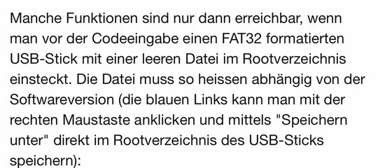

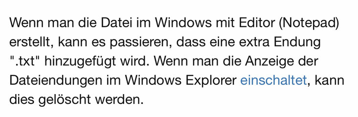

Die Datei ( ode war es ein leerer Ordner? , probieren) erstellen auf usb Stick,Stick vorher auf fat32 formatiert:

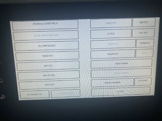

Alles gemacht, bei mir erscheint dann aber das oben gepostete Menü und NICHT der Micom Manager
Bei dir ist der Button Micom Test ausgegraut deshalb geht das nicht… der müsste auch schwarz sein und den müsstest du drücken.. vermutet die Datei auf dem usb Stick ist falsch oder der usb Stick falsch formatiert.

Die Datei ( ode war es ein leerer Ordner? , probieren) is ein paar Wochen jetzt bei mir) erstellen auf usb Stick, Stick vorher auf fat32 formatiert:

Mit dem Stick sind nun einige Schalter Schwarz und nicht mehr grau. Das Menü erscheint aber nicht. Ich traue mich nicht, irgendeine Taste zu drücken.
Jetzt auf "Update Firmware" tippen. Neues Fenster geht auf.
Und dann erst mal auf die Schaltfläche "Hard Reset" tippen.
Das Teil macht einen Neustart. Nur damit kommt man wieder aus dem Menü raus.

Jetzt kannst du den button Micom Test drücken und dann bist du in dem Menü wie oben gepostet..
Welche tasten du dann drücken musst siehst du im Video: andere Sprache und sind evtl andere codes aber der ablauf ist genau derselbe, mach es genau so, hat bei mir funktioniert, vorher fünfmal angesehen und dann schritt für schritt mit dem Video auf dem Tablett gemacht. geht einwandfrei!
