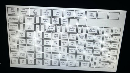

Bonjour, je viens de France et ma version est 6.0.9.9
Selbst wenn Sie den Kartencode fr und fr weu eingeben, bleibt die Taste grau, sodass auf Navi nicht zugegriffen werden kann
Stimmt die Teilenummer im Micom? Wie heisst denn die Lizenzfile?
Über OBD kann der Kartencode nur einmal konfiguriert werden, dazu muss sich das Medianav im unkonfigurierten Zustand (Bildschirmmeldung: "System not configured. please connect diag tool") befinden.
Im Micom Menü kann der Kartencode jederzeit geändert werden?
Ich kann den MapCode im Micom auch umstellen, jenachdem was ich nehme zeigt er natürlich Licensefehler an.
Aber das bei Ihm ausgegraut ist, kann viele Ursachen haben, aber da müsste man die Ordnerstuktur Navi kennen.
