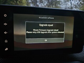

soulstorm93 (msieurlolo.fr, Seite 17) berichtet von einem Abbruch, schlussendlich aber von einem Erfolg.
Die Abbruchmeldung sagt: Bitte versuche es noch einmal nach dem Neustart.
Micom Firmware Upgrade failed!
Please retry USB Upgrade after system rebooted.
Micom-Firmware-Upgrade fehlgeschlagen!
Bitte versuchen Sie es erneut mit dem USB-Upgrade, nachdem das System neu gestartet wurde.
Der Abbruch könnte ja auch von einem Lesefehler vom USB-Stick verursacht worden sein.
Du hättest die Möglichkeit, das zu Erforschen.

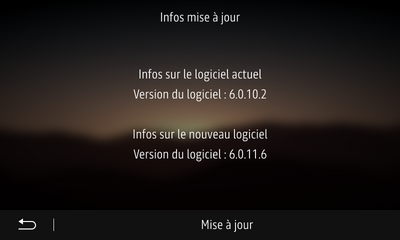

Ich habe Dacia mal angeschrieben, wohlgemerkt mit Bildern von der Systemversion. Nach ca. 1 Woche kam dann diese Antwort:
Sehr geehrter Herr xy,
wir nehmen Bezug auf Ihre Kontaktaufnahme vom 12. März 2024, mit der Sie die Nutzung des Media Nav Systems in Ihrem Dacia beanstandet haben. Bitte entschuldigen Sie vielmals die verzögerte Bearbeitung.
Gern werden wir den Umstand einmal näher prüfen und ggf. an unsere Zentrale weiterleiten. Wir benötigen hierfür folgenden Bildaufnahmen:
- Bildaufnahme der Software-Version des Multimediasystems
EINSTELLUNG > SYSTEM > SYSTEMVERSION
- Gibt es die Möglichkeit uns ein kurzes Video zur geschilderten Beanstandung zu erstellen. (max. 10 Mb)
Nach Eingang alle Informationen werden wir den Sachverhalt dem Mutterhaus in Frankreich vortragen. Vielen Dank für Ihre Unterstützung.
Sollten Sie weiteren Fragen oder Anmerkungen haben, erreichen Sie uns telefonisch montags bis donnerstags von 08.00 bis 18.00 Uhr und freitags von 08.00 bis 17.00 Uhr unter der Rufnummer 02232/73-7601. Oder kontaktieren Sie uns über unser Kontaktformular unter www.dacia.de/kontakt bzw. per E-Mail unter dacia.deutschland@dacia.de.
Mit freundlichen Grüßen
Jetzt werde ich also noch einen Video drehen ;-)
