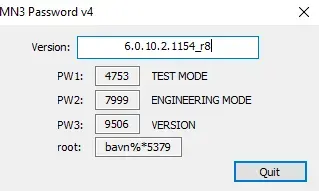

Hallo, ich habe gerade das Verfahren zum Aktivieren des Micom mit der Update-Datei durchgeführt.
Ich habe die folgende Version cpu_ver=6.0.10.2.1154_r7, die den Code für den Zugriff auf das versteckte Menü enthalten würde?

Sie müssen das kurze logische Passwort MN3 V4 kennen.
Dies ist aktuell die Version V3. Verarbeitet Version 4 andere Codes als Version 3?
Der Generator ist für MN3 und MN4.
Mann sollte bevor man den Generator nutzt die Vollständige Versionsnummer vorher auslesen.
Im "msieurlolo Forum" hast Du ja geschrieben Du hättest die "6.0.10.2.1154_r8"

Also sind V3 und V4 dasselbe?
Warum dann 2 Versionen?
Ich hatte bereits Version 3, aber ich dachte, Version 4 würde etwas mehr bringen.
DANKE.
V4 war damals nur erweitert worden.
Damit der Micom in Firmware 10.2 genutzt werden kann muss der Micom erst mal entsperrt werden.
Die Codes lassen sich auch in Firmware 11/12 anwenden, allerdings ist es gesperrt.
Root Passwort scheint wohl auch geändert worden zu sein.

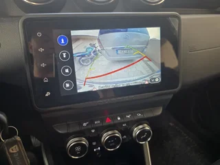

Hallo, ich hoffe, jemand kann mir helfen. Ein Freund hat im MICOM-Menü versehentlich DEF + DAB gedrückt. Dadurch wurde die Konfiguration der Rückfahrkamera aufgehoben. Ich teile ein Foto. Wie kann das Problem gelöst werden? Danke.
Wenn sich dabei an den Micom Einstellungen (Foto fehlt) nichts geändert hat, wirst du einen direkten Can Zugang zum Medianav benötigen, um die entsprechenden Parameter wieder herzustellen.
Hallo, vielen Dank für Ihre Antwort. Was benötige ich für die beschriebene Anwendung? Einen OBD2-Adapter? Welche technischen Spezifikationen muss ich beim Kauf des Adapters beachten? Kann ich ddt4all verwenden? Vielen Dank.
