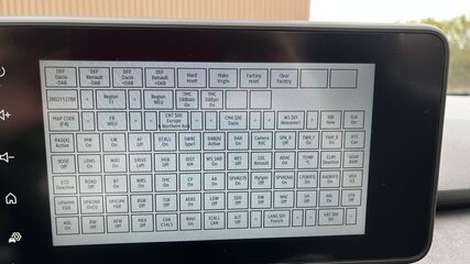

Vielleicht hilft es dir, das ist von meinem MediaNav die Übersicht und du kannst die Einstellungen übernehmen und dann läufts vielleicht wieder.
@oneill aus Frankreich fragt, ob in seiner Übersicht eine Fehleinstellung feststellbar ist. Sein Navi bleibt bei der Warnung "hängen" und er kann sie nicht bestätigen.
Hier ist @oneill Micom, vielleicht siehst du eine Anomalie
EDIT: Bei Map Code steht F4? Der Map Code fehlt?
