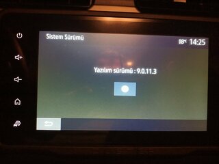

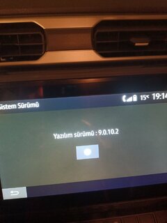

Merhaba Türkiye'den size geldim, teşekkür ederim. Dacia Duster 2024, Araba ve Multimedya Oynatıcı 9.0.10.2 ile geldi. Micom test menüsüne girmek istedim. Araştırmalarıma göre Micom'da bir limit vardı ve bana 9.0.11.3'e düşürmeniz gerektiği söylendi ama ben 9.0.9.7'ye düşüremedim. Yardımcı olursanız sevinirim.
Bir noktada multimedya cihazı sürüş sırasında oynamayı bırakıyor. OBD cihazı veya OBD cihazı ile sorunu nasıl çözebilirim?

Leider haben Sie ein Upgrade auf 11.3 statt ein Downgrade 11.6 - 9.6
durchgeführt, aktuell gibt es mit der 11.3 keine Möglichkeiten zurückzukehren.

Mit dem OBD-Gerät lässt sich kein Softwareproblem lösen.

Cevap verdiğiniz için teşekkür ederim bir forumda 11.3 e yükseltme yazordu sonrasında 9.6 düşüreleceği yazıyordu bunun için denedim 11.3 on sonrasında işe yaramadı malesef
Hareket halinde video oynatma özelliğini gizli özellik olarak açıyorlar ama nasıl yapıldığını bulamadım

Das letzte Downgrade war zuletzt von 10.2.
Ein Downgrade von 11.3 auf 9.6 ist derzeit nicht bekannt.

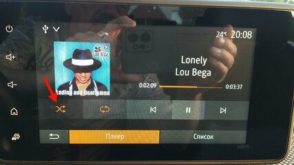

Eine Frage an diejenigen, die die Version haben 6.0.11.3: Vielleicht wurde die Schaltfläche zum Mischen von Dateien im Player repariert?
Nur zur Info, die Schaltfläche ist nicht defekt, die Anzeige stimmt nur nach Neustart nicht, es sieht so aus, als wäre Shuffle aktiviert, ist aber deaktiviert und vor allem wird nach dem aktuellen Lied wieder mit dem ersten Song der PL angefangen. Hab mich schon dran gewöhnt, das nach dem Start zweimal anzutippen:)
Wenn es mit der neuen Version gefixt wäre, wäre es natürlich auch nicht schlecht.
