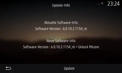

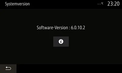

Wer noch in Besitz einer Firmware 10.2 sein sollte,
Seit heute gibt es einen Unlock-Micom-Patch für die Version 10.2.
Es werden keine Dateien getauscht, sondern Micom wird intern freigeschaltet.
Mit Programmierunterstützung vom User Orel.
Hinweis: Unlock Micom ist nur für die Firmware 10.2, Alle anderen ab der Version 11/12 ist die Freischaltung noch nicht möglich.

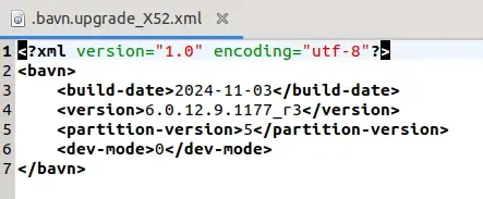

Das heißt dann, das diese Version nur durch eine Version höher als 12.9 ersetzt werden kann? Welche Versionen hatten den DAB Fehler, wo kaum Sender gefunden wurden?
aus der 10.2 wird keine 12.9, man muss ja immer eine Nummer höher gehen sonst kannste ja nicht Upgraden.
Die 12.9 ist aktuell bei mir drin durch die aktuellen Versionen. Ich hätte auch die 10.3 nehmen können.
Es ist und bleibt nach wievor die 10.2.
Beim Downgrade 10.2 auf die 9.6, wird dir ja auch die 11.6 angezeigt.
DAB Fehler traten doch erst mit der Firmware 11 auf, oder ?
Diese interne Freischaltung kann auch für spätere Firmware angewendet werden, was aktuell noch nicht möglich ist.
