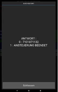

Nach dem nun nach Eigeninitiative alles wieder auf Grün steht, einige Erfahrungen die dadurch gesammelt wurden:
Das OBD Sicherheitsmodul muss für den eCall Akku Reset nur in den Zwischenmodus gebracht werden.
Der Resetbefehl wurde beim Senden in zwei Teile zerlegt. Das verwendete vLinker FD Interface hatte im Auslieferungszustand eine zu lange Reaktionszeit, so das der zweite Teil des Befehls keine positive Antwort erhielt. Damit war die Ausführung des Reset gescheitert.
Bei der Suche nach Lösungsmöglichkeiten für dieses Problem, wurde auch eine Aktualisierung der Firmware des Interface gemacht. Danach wurde der Befehl 5x schneller ausgeführt und positiv vom Steuergerät bestätigt.
