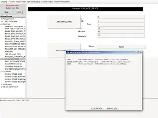

Notruf ist nun bei mir auch wieder grün. Auch das gelbe Warnsymbol im Tacho ist weg. Ein Reset per Pyren hat nichts gebracht. Ich musste den Akku zurücksetzen. BUB_AGE_RESET per DDT4 Dacia.
An was ist es gescheitert?

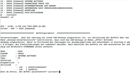

Ich hatte in Pyren die Nullstellung Computer ausgeführt. Hier war der Notruf dann kurz grün, dann aber wieder rot. Der erste Respone war 5102 und der zweite auch positiv denke ich. WrongResponse kam nicht.
VP016 hab ich leider nicht in Programming. Warum auch immer.
Was hast du bei BUB_AGE_RESET eingegeben? Das ist ein Kundendienst Reset des Steuergerätes.
Der eCall Akku Reset in CLIP ist R_AFS_Routine_START_INTERNALBATTERY.
VP016 befindet sich im ECM Menü.
Datum von gestern da mir in den Daten des Akkus ca. 64.000 Tage angezeigt wurde. Jetzt ist der Akku quasi einen Tag alt. ECM Menü habe ich nicht. Bekomme ich diese Menüs wenn ich Pyren mit Parameter anders starte?
BUB AGE steht bei mehreren ausgelesenen Fahrzeugen auf dem höchstmöglichen Wert von 65535 Tagen. Von BUB AGE LIMIT habe ich keine gespeicherten Daten.
