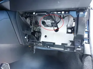

das Telemodul sitzt so wie Texas schreibt hinter dem Handschuhfach. Die Batterie ist in einem offen zugänglichen Schacht im Telemodul und da nur angesteckt. Also ein Wechsel kann ein 5 Jähriger machen. Die Batterie ist eine stinknormaler 18650 Akku, allerdings mit ein wenig Elektronik dran. Der Akku alleine kostet so ca. 5 Euro wenn man löten und Akku schweissen kann. Alle anderen sollten im großen Auktionshaus schauen, dort werden fertige Akkus um die 35 Euro angeboten und nicht wie die Vertragshändler rund 220 Euro. Allerdings muss man dann das Telemodul wieder "scharf" schalten. Das geht nur mit einem Tester und Software. 30 Minuten Akku abklemmen bringt da rein gar nichts. Ich habs mit meinem Autel mit Token und DT4all und der Hilfe von Texas wieder aktivieren können. Evtl. ist ein User mit entsprechenden Equipment in deiner Nähe der dir das machen könnte. Ich wohne hier im Nord-Osten Bayerns, ich könnte es dir machen. Allerdings kostet auch mir ein Token für den Zugang zu den Steuergeräten je € 20,-
Wenn das Modul hinter dem Handschufach verbaut ist ist die Wartung unproblematisch. Handschufach sind 4 Schrauben. den akku besorgt man sich online. Der Wechsel ist recht simpel. Das Anlernen kann auch eine freie Werkstatt machen. Meistens lassen die mit sich reden und sie bauen Dir nur den Akku ein, den Du vorher in Absprache organisiert hast, und lernen das System wieder an. Spart man das Geld für ein Austauschgerät. Was Renault-Dacia da macht ist manchmal etwas dreist. Gute Fahrt.

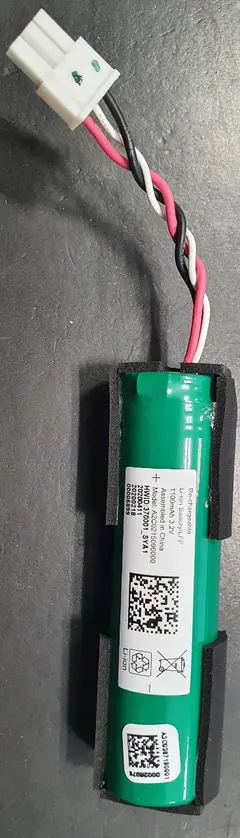

Hier nochmal der Akku sowie Bilder wo das Notrufmodul sitzt.

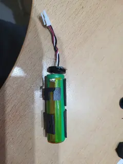

Hier noch der alte ausgebaute und zerlegte Akku. Ich denke das nach ca. 3-4 Jahren der Akku einfach das Ende seiner Laufzeit erreicht und deshalb schlapp macht. Da ich bei meinem Wechsel noch nicht wusste was auf mich zukommt habe ich damals einen neuen Akku für € 35,- gekauft, komplett fertig anstatt ihn zu reparieren. D. h. die kleine Elektronik oben umzulöten und nur den 18650 auszutauschen. Anschließend habe ich das Modul wieder zum Leben erweckt, wobei mir Texas dabei eine wertvolle Hilfe war.

Modul hinter'm Handschuhfach: Wir reden hier vom Sandero 3 jetzt oder vom Jogger? Nur damit es für jeden Suchenden der das Problem irgendwann auch hat deutlich wird. Danke.
