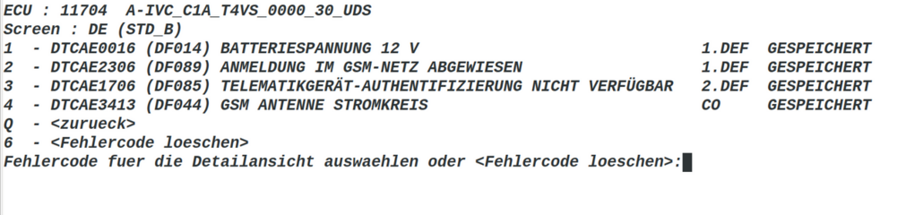

Hatte vor 1 Woche aus heiterem Himmel diese Fehlermeldung "Notruf Prüfen". Beim AH angerufen und Termin ausgemacht. Gestern wurde die Batterie für diese SOS Geschichte auf Garantie ausgetauscht. Eigentlich sollte diese Batterie ja 4 Jahre (lt. Handbuch) halten. Bei mir ist sie nach nicht mal 2 Jahren leer geworden.
Es ist keine Batterie sondern ein 3,2V Akku, ich hatte die Fehlermeldung weil ich über 2 Wochen die 12V Batterie abgeklemmt hatte, ging also auf meinen Hut. Dieser Akku wird nämlich über die 12V Batterie nachgeladen, und dieser ja wiederum über die HV Batterie.
Wenn der Notruf Akku einmal seine Aufgabe nicht mehr erfüllen kann, dann wird eine Fehlermeldung ins Steuergerät geschrieben und der Notruf wird auch bei geladenem oder neuem Akku nicht mehr grün.
Die Fehlermeldung muss man über Pyren löschen, wie von Texas beschrieben.
Ich hatte selbst einen neuen Akku (genau den gleichen) bei Aliexpress bestellt, das war zwar nicht notwendig in meinem Fall, er hat aber nur den Bruchteil vom Dacia Preis gekostet. Wenn es auf Garantie geht, ist natürlich kein Problem.

Aus Logan wiki3:
BT 13802 – DASHBOARD-NACHRICHT SOS/112/eCALL – „SOS-Anruf prüfen“​
- TSO-Code: Technisches Bulletin: 13802 / BT13802 / BT-13802
- TSO-Klassifizierung: Gelb;
- Manifestation: Die Meldung „SOS-Anruf überprüfen“ erscheint auf dem SOS-Dashboard / SOS zur Überprüfung;
- Einzelheiten: TCU/SOS muss überprüft werden (spezifische DTC-GSM-Antenne AE3413/AE3411 vorhanden);
- Der Zweck der Aktion: Blockieren des in Betrieb befindlichen Fahrzeugs, Anschließen von CLiP und Bestätigung: SOS-Nachricht muss überprüft werden - DTC speziell für die GSM-Antenne vorhanden, Eingriffe in das Fahrzeug erfolgen nur mit Zustimmung eines DACIA-Analysten!!!;
- Anzahl der betroffenen Fahrzeuge: hergestellt von September 2020 bis heute;
- Betroffene Modelle: LOGAN III und SANDERO III – einschließlich der STEPWAY-Untervariante, einschließlich JOGGER;
- Anmerkungen:
