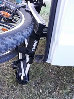

Ich habe mir für unseren Dokker eine feste MVG Kupplung gekauft( Ca. 400€) die ich nun bald selbst anbaue. Als Träger haben wir seit Jahren den Eufab Bike Four, der baumelte vorher schon am Megane und wir sind damit sehr zufrieden.

Hallo in die Runde.Wir haben uns einen Eufab premium3 Ahk kupplungsträger für 3 Fahrräder geholt mit Abkippfunktion.können im Abgekippten Zustand mit Rädern die kleinere von beiden Türen komplett öffnen.Fahren Dokker Stepway dci95. Grüße
