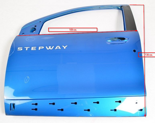

Ich lade noch die Maße der Lodgy Tür hoch, vielleicht kann jemand messen?

Die vorderen Türen von Lodgy und Dokker sollten identisch sein.
Unter OEM-Kataloge für die meisten Automarken (https://www.online-teile.com/oem-kataloge/) (Dokker und Lodgy sind unter Renault zu finden) lassen sich fast alle Artikelnummern raussuchen.
Demnach hat die vordere Lodgy-Tür Links (Fahrerseite) die Artikelnummer 801014466R.
Habe unter OEM-Kataloge noch nicht mit dem Dokker abgeglichen (kannst du ja selber noch machen), aber wenn man nach Artikel 801014466R googelt findet man immer Türen passend für Lodgy und Dokker.
Lediglich die Basismodelle (bis 2017 Essentiel) haben andere Türen (+ Artikelnummern), da ihnen die Befestigungslöcher im unteren Bereich für die Schutzleisten fehlen.
Falls immer noch Zweifel sein sollten, einfach bei Dacia / Renault nachfragen.

Habe gerade nochmal unter OEM-Kataloge* nachgesehen.
*(Leider muß man eingeloggt sein um nach Nummern zu suchen.)
Bei je einem angewählen Dacia Dokker- / Dacia Lodgy-Model werden als mögliche linke Vordertür folgende zwei Nummern angezeigt:
- 801014466R
- 801017728R
(Im Netz findet man zusätzlich noch Nr 801111564R, welche bei OEM-Kataloge allerdings nicht gefunden wird.)

Dennoch denke ich das die Tür mit der Nr.: 801014466R passt. Intressanter wäre ob die mit der Nr:
801111564R auch passt. Leider finde ich die dort nicht.... weder unter einem Lodgy, noch unter einem Dokker. Aber vielleicht ist das ja ne ganz andere, wobei sie schon verdächtig passend aussehen wurde.
Na ja, vielleicht weiß der Händler Morgen mehr. Der Renault Händler vor Ort meinte übrigens Dokker Türen wurden grundsätzlich nicht an den Lodgy passen... glaub ich aber auch nicht, schon gar nicht nach der Teile NR...

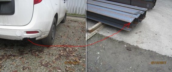

Da fuhr ich jahrzentelang unfallfrei und dann passierte mir auf dem Firmenparkplatz mit meinem damals wenige Monate alten Lodgy sowas: :rolleyes:
