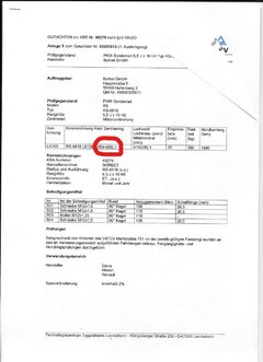

nun eine andere These ! der innen lochkreis der Alufelgen ist etwas größer als die Aufnahme der Achse ? möglich kein centrischer Sitz der Felge ! also werde ich, erst mal für vorne 2 Adapteringe drehen lassen
Im Gutachten stehen aber Zentrierringe drin:think:
Ja , jetzt Gelesen , wo du , mich darauf Aufmerksam gemacht hast ! Danke , da kommen wir derSache , schon etwas näher aber , Mein Schrauber ,welcher die Alus Montiert Hatte machte mich Heute,darauf aufmerksam das es da dran liegen könnte ! Leider waren da , keine dabei gewesen , und auch keine Radbolzen ! Da die Felgen mir als nie montierte Ausstellungs Stücke angeboten wurden ! für kleines 4 Stück , für 195.-€, liegen die Kl.Teile , warscheinlich noch bei dem Verkäufer rum ! naha da kann ich mit Leben ! Da ich ja , laut GR § Autobahn 130 Landstraße 90 Kmh. nur fahren darf !

Habe ja zuerst gedacht mir welche aius Teflon drehen zu lassen ! habe aber die passenten Zentrierringe genau für die BORBET Felgen 64 - 61,1 Bestellt ! besten Dank !
