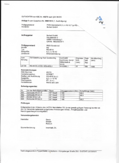

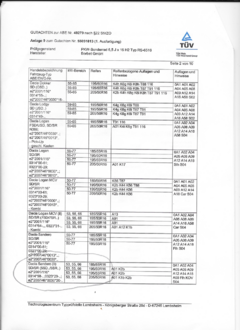

Ergebniss ! der CheckUp ergab folgentes : linkes Vorderrad 30gr. aufkelbe auswuchtgewicht fehlte , sonst alles Ok. vorderärder nach hinten umgesetzt ! Ergebniss : vibrationen geringer aber immer noch vorhanden ! nun eine andere These ! der innen lochkreis der Alufelgen ist etwas größer als die Aufnahme der Achse ? möglich kein centrischer Sitz der Felge ! also werde ich, erst mal für vorne 2 Adapteringe drehen lassen , dann Probe ! wenn ich mich richtig erinnere !war mit den OEM Stahlfelgen , keine Vibrationen zu bemerken , erst nachdem , die Alus montiert waren ! die Alus haben TÜV Gutachten wohl gemerkt ?

Stehen im Gutachten eventuell Adapterringe drin?
