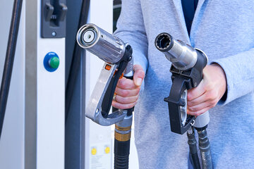

Vielen Dank, jetzt sind all meine Unklarheiten beseitigt! Oder fast ;) ... kann man versehentlich CNG statt LPG tanken? Kann das passieren, wenn man nicht aufpasst? Und wenn, würde das Auto damit problemlos fahren, auch wenn es vielleicht nicht gut fürs Auto ist? Bei Aral war die Tanksäule gestern nicht eindeutig beschriftet, ich war total unsicher.
@Lacey
ne keine Sorge - die Erdgas-Zapfpistole kriegst du nicht an deinen LPG-Adapter - und umgekehrt auch nicht.

Vielen Dank, bei deinem Beitrag verspüre ich wirklich extreme Erleichterung. Ich hatte mir schon Sorgen gemacht. Ich komme mir immer noch vor wie ein Fahranfänger, der zum ersten Mal alleine fährt und tankt, habe meinen Wagen gestern erst abgeholt.
@Lacey : ha ha - kommt mir bekannt vor. Der Tankvorgang ist in der Tat etwas umständlicher:
erstmal den Adapter rauskramen, auf den Tankstutzen schrauben, die Zapfpistole anschrauben, Sperrhebel drücken und dann die ganze Zeit den Knopf an der Tanksäule drücken.
Nach dem Tanken das ganze wieder rückwärts - und nicht erschrecken wenn sich beim Lösen des Sperrhebels eine Gaswolke mit lautem Zischen entlädt.... :lol:
