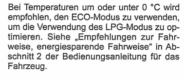

Was steht denn in deiner Zusatzbedienungsanleitung "Anweisungen LPG-(Flüssiggas-)Fahrzeug"?
Da gleich wie in dieser? LPG-Anleitung
Wenn ja, diese in die Hand nehmen und deinen Verkäufer/Händler fragen. Oder du schreibst den technischen Support von Dacia an.
Und, ja, man könnte aus dieser "Anweisung" den Rückschluss ziehen, dass bei Fahrzeugen ohne ECO Taster, diese immer im Eco-Modus laufen. Diese Frage sollten aber die Fahrzeug-Entwicklungsingenieure beantworten können.
Bin aber auch nur "zahlender Fahrzeugbesitzer" ...

Der Hinweis in der BDA bei Winterlichen Temperaturen im Eco-Modus zu fahren gab es 2015 beim tce90LPG auch schon.
War mir bei meinem 2017ner nicht aufgefallen und hab es daher auch nicht permanent gemacht, nur nach Bedarf. Ich muss da mal in meine Anleitung gucken.
