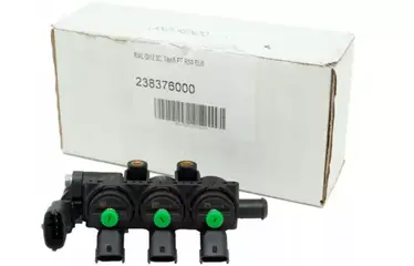

Ist da ne Prins oder Landi Renzo verbaut? Früher war es ne Landi Renzo... Schau mal auf das Rail mach ein Foto, hat das Rail vorn Farbige Knöpfe? Sieht es vielleicht so aus? Aus der Bucht. Foto.. Ah, wenn LPG Ausschaltest kannst ja auf Benzin weiterfahren...

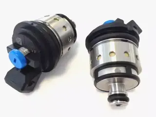

So weit ich weis kann man doch die Injektoren einzeln Tauschen, da braucht man nicht die ganze Brücke wechseln. Könnte es einfacher machen welche zu finden.. Beispielfoto1746193521157.webp
Der Stutzen für die Kühlmittelleitung ist wohl abgebrochen
