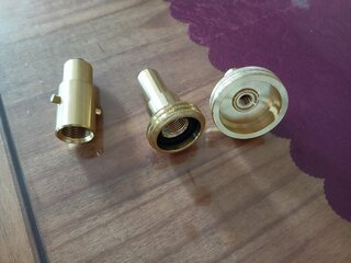

Gestern bestellt heute angekommen und im Kofferraum verstaut für den Fall der Fälle!

Gibt es da eigentlich Qualitätsunterschiede? Für einen Adapter vom Fachhändler bezahlt man ja das selbe, wie für den kompletten Satz aus der Bucht. Oder kommen die letztendlich alle aus Fernost?
Die sind alle aus Messing gedreht, ein Unterschied zum Original habe ich nicht raus gesehen.
Aber der Händler will ja auch was dran verdienen, sieht man ja schon am Öl usw.
