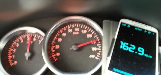

Wenn ich mir das Gangdiagramm (von hwa eingestellt #26) betrachte, sehe ich, daß die Höchsgeschindigkeit im 4. Gang erreicht werden soll und somit der 5.Gang ein reiner Schongang ist.
Die V/max bei beiden Fahrzeugen, also Sandero 2 SCe75 und Sandero 3 SCe65 ist mit 158km/h angegeben.
Quelle: Renault. Trotz 9,2% weniger Leistung erreicht der SCe65 diese V/max auf Grund seines cw Wertes.
Nach 3.000 gefahrenen km und vielleicht einem Ölwechsel sieht das wie folgt aus:
Gemessene 163. Im 5.Gang bei knapp 5.450 U/min. Im 4.Gang dreht die Maschine kurz vor ihrem Limit und
eine höhere Endgeschwindigkeit wird somit nicht erreicht.
Ein Foto vom SCe65 kann ich (noch) nicht liefern, da der Wagen noch frisch ist. Auch fahre ich selten auf der Bahn und noch seltener mit 2 Handies bewaffnet ))) ich bin doch keine frau

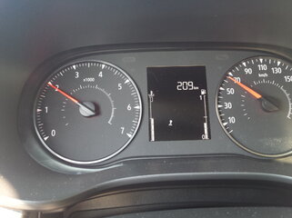

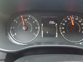

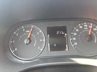

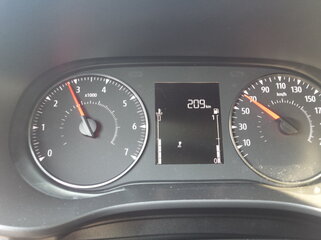

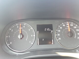

Mit eingeschalteter Klima ist der Wagen eine Zumutung. Von 70 auf 90 auf ebener Strecke bei voller Beschleunigung benötigt der Wagen 10 ( zehn ) Sekunden.
Als ich meine Hand schnell nach unten bewegte, gab ich dabei Vollgas.
20210610_104221
Tacho 100 mal in 5, mal in 4
