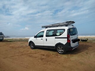

Da ist es. 2 x 2m. An der Halterung arbeite ich etwas nach, damit die noch weiter unter dem Dachträger und noch weiter an der Reling steht. Somit benötige ich keine Abdichtung mehr für den Spalt, denn den gibt es nicht.
Die technischen Detailaufnahmen dazu, wie gesagt, bald folgt ein Update. Theoretisch würde es so aber schon gut funktionieren.

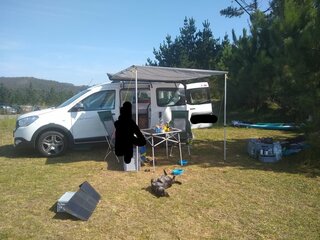

ich habe selbst an meinem Dokker eine Markise, die 2m x 2m ist. Ich bin damit schon bis nach Portugal gereist ohne Probleme. Ich bin auch immer mehr vorsichtig und auf Sicherheit bedacht und habe die Schrauben nochmal mit mittelfestem Schruabenkleber fixiert. Das Ding saß bzw. sitzt bombenfest. Es gibt kein Klappern oder Ruckeln. Ich suche mal noch nach Bildern von meinem Gefährt mit Markise.

Die Markise ist von Ocean Cross und bleibt während der Fahrt dran. Ich fahre meist 110km/h. Bin aber natürlich bei Überholmanövern auch mal 130km/h gefahren. Wie gesagt, das Teil ist bis nach Portugal gereist und reist immer noch munter mit ohne jegliche Einschränkungen. Befestigt ist sie über zwei Winkel an einen Thule Dachträger mit T-Nutensteinen. Davon habe ich pro Winkel drei Stück benutzt und noch mit mittelfestem Schraubenkleber + selbstsichernde Muttern fixiert.

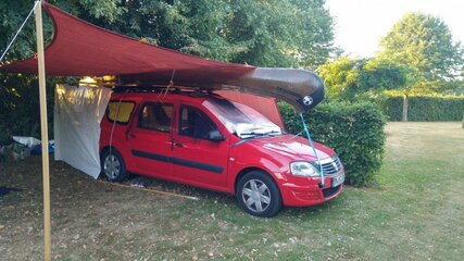

Wegen der Markise: Ich bin für 6x4. :) Mein Tarp wird mit zwei Heringen hinter dem Auto befestigt. Vorne werden zwei Rundhölzer mit jeweils einem Hering abgespannt.
