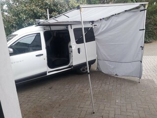

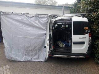

Da ist es. 2 x 2m. An der Halterung arbeite ich etwas nach, damit die noch weiter unter dem Dachträger und noch weiter an der Reling steht. Somit benötige ich keine Abdichtung mehr für den Spalt, denn den gibt es nicht.
Anhang anzeigen 93600Anhang anzeigen 93601
Die technischen Detailaufnahmen dazu, wie gesagt, bald folgt ein Update. Theoretisch würde es so aber schon gut funktionieren.
Ich will aber, dass es sehr gut funktioniert. :teacher: :D

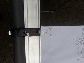

Hallo Rexy - oder andere stolze Besitzer der Ocean-Cross-Markise,
kannst Du/könnt Ihr mir einen Gefallen tun und eine Detailaufnahme von der befestigten Markise an der Dachreling machen? Also wo man das ganze Schrauben- und Winkelgedöns sieht?

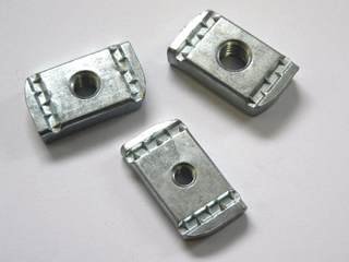

ich würde sagen es komm auf deine Dachträger drauf an. Für meine erste Version hatte ich Thule Dachträger und habe da die originalen Thule Nutensteine gekauft (siehe Bild im Anhang).
Achtung dabei!
Das Gewinde ist kein gewöhnliches und man bekommt die passenden Muttern nicht mal eben so im Bauhaus. Ich habe sie bei einem kleinen Schraubenhändler um die Ecke bekommen, bei dem die Muttern schon anfingen Staub zu fangen, da diese Gewindeart nicht oft genutzt wird.
Original zu den Thule Nutensteinen gibt es diese größeren Sterngriff Rändelschrauben. Hat mir aber nicht gefallen, deswegen hab ich nochmal nach Muttern geschaut.
Die Muttern entweder als selbstsichernd kaufen oder mittelfesten Schraubenkleber benutzen. Hat bei mir wunderbar geklappt und ich fahre so tagtäglich und auch in den Urlaub (Portugal, Spanien, Frankreich).
Pro Winkel habe ich 3 Nutensteine genommen. Zwei hätten bestimmt auch gereicht, aber safety first ;)
Bei z.B Rhino Racks (hab ich jetzt drauf) gibt es auch Nutensteine (die silbernen im angefangenen Bild) dazu eine Schraube und Schraubenkleber und gut ist.
Bilder habe ich leider keine (und kann ich auch aktuell nicht machen, da mein Auto in der Werkstatt steht).
Aber es gibt bestimmt auch noch andere Lösungen.
Liebe Grüße!

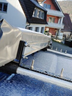

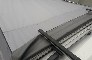

Mittlerweile ist meine Markise montiert. Danke nochmal für die Infos Münzi! Nachdem ich Dachträger und Markise ausgepackt hatte, hab ich das ganze mal 24 Stunden auf mich wirken lassen und dann ging mir so langsam das berühmte Licht auf. Und mein Wissensschatz ist nun um die Existenz von selbst sichernden Muttern, Aluprofilen und T-Nut-Dingsis reicher.
Der erste Dachträger hat leider nicht gepasst, aber der nächste ist noch viel besser für meine Zwecke geeignet.
Nicht über die Anzahl der T-Nut-Teile wundern ... bei Amazon gab's sie im 7er Set ...
Weitere Bilder folgen wenn die Markise mal richtig aufgebaut ist. Ich wohne am Hang ... dementsprechend war der Anblick der aufgebauten Markise nicht so wirklich fotogen ;-)
