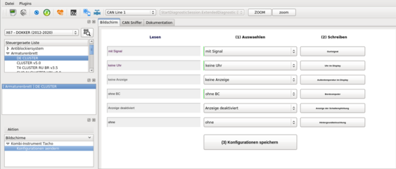

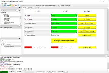

Hallo - ich wollte an meinem Dokker (Bj. 2015) die Tagbeleuchtung über einen ELM 327 Adapter einschalten - bekomme aber immer eine Fehlermeldung (siehe Bild). Lässt sich die Tagbeleuchtung nicht bei allen Dokker Baujahren einschalten, oder funktioniert mein ELM 327 Adapter nicht richtig? (die Ölwechseldaten werden auch nicht angezeigt!).

Du hast auf Hintergrundbeleuchtung geklickt, aber die Programmierung noch nicht mit Konfiguration speichern abgeschlossen?
Die zwei Wrong Response Zeilen betreffen vermutlich die beiden nicht unterstützten Ölwechselparameter.

@Texas - wenn ich dich richtig verstehe, muss man zur endgültigen Übertragung der geänderten Parameter immer den Button "Konfiguration speichern" anklicken?

@Texas - danke für die Infos; ja, das war mein Fehler, jetzt funktioniert die Tagbeleuchtung tadellos!
