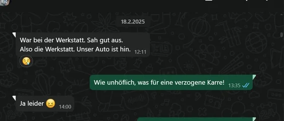

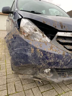

Solche Sachen sollten aber nur geprobt werden, wenn auch sonst das Fahrzeug gut beherrscht wird. Auf dem Verkehrsübungsplatz in RE-Süd hat meine Nichte den Familiendacia erlegt, hinter einem Z.205 und ohne andere Fahrzeuge. ‍:hammer:
