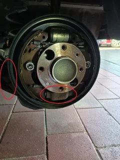

An meinen sind ja außen die Stellmotoren und unten zwischen den Backen Stellelemente ähnlich den hydraulischen Bremszylinder oben. Bei Bremsscheiben ist das etwas anders aufgebaut, aber meiner hat ja hinten Trommeln...
Hab auch ein Bild, auch wenn`s nicht so ganz passend hier hin gehört... Bremse HA Sandero 3.webp
