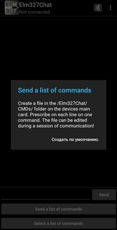

Welches Programm wäre den dafür geeinigt?
Für Android kenne ich Elm327Chat. Ob es etwas vergleichbares für iOS gibt, hab ich noch nicht geforscht, da kein Testgerät vorhanden.
Und noch viel wichtiger, wie könnten dann die AT-Kommando Abfolge bitte aussehen?
Die Initialisierungsreihenfolge sieht man zum Beispiel in den Log-Daten von Pyren.

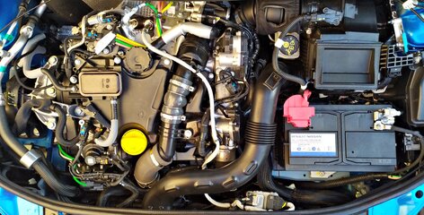

wo das Anlasserrelais verbaut ist.
Zum Identifizieren wäre ein Foto vom Motorraum Sicherungs- und Relaiskasten hilfreich.

Hatte zwar schon vorher ein wenig plan- u. erfolglos in der App herum geklickert, aber nun hat die Sprachumstellung dank deiner Anleitung funktioniert. :yes:
Leider sieht die Software im angegebenen Verzeichnis keine Dateien. Könnte ein Problem mit den Rechten dieser App sein. Da müsste ich jetzt noch einmal dran arbeiten.
Bilder vom Motorraum Sicherungs- und Relaiskasten werde ich nachreichen, wenn ich wieder Zugriff auf das Fahrzeug habe.
Das Verzeichnis ist für die CMD-Dateien, die man selbst erstellt oder von anderen Nutzern dieser Software erhalten hat. Deshalb ist dieser Ordner nach der Installation leer.
