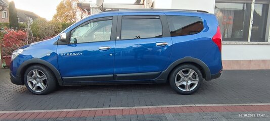

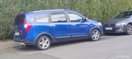

So...die Federn sind eingetragen und wir legal unterwegs. Hat zwar etwas gekostet aber egal. Das Auto fährt gut und meiner Frau gefällt's. Alles andere ist egal
Mich würden mal ein paar Bilder interessieren. :rotate:
