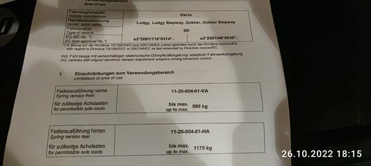

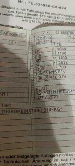

Mal eine Frage an die Leute die die Wibach Federn drin haben in ihren 1.5 dCi blue mit 116PS.
Habt ihr die Federn ohne Probleme eingetragen bekommen? Ich Frage dass weil laut aktuellen Eibach Gutachten die VA last maximal 990 kg betragen darf, aber im kfz-Schein 995kg eingetragen sind? Also ganze 5 kg Differenz?
Von Eibach gibt es kein anderes Gutachten und keine Hilfe. Es kann doch nicht sein, dass unser 2022er Stepway um ganze 5 kg anders ist, als alle anderen, bedenkt man dass das Gutachten bis zum Modelljahr 2022 geht.
Ich weiß dass man an der HA eine Ablastung eintragen lassen kann aber an der VA ist das fast bis gar nicht möglich.
Kann mir jemand Helfen? Wie habt Ihr das Problem gelöst?

Du kannst einfach eine Einzelabnahme machen. Der Sachverständige prüft dann, ob alles nötige eingehalten wird und stellt dir dann ein Gutachten aus, mit dem wird alles eingetragen. Das ist z.B. auch nötig, wenn du Felgen nutzt, die nicht Teil der Homologation waren.
Ist halt etwas teuer, weil nach Aufwand abgerechnet wird. Sollte bei dir aber sehr schnell gehen. Evtl. prüft er nicht mal Verschränkung, weil er sagt die 5 kg sind so egal.
Also der KÜS wollte es heute nicht eintragenn...weil das zulässige VA-Last Gewicht um 5 kg überschritten wird.
Weil Angeblich die Gefahr (O-Ton) eines Achsbruchs durch zuviel Gewicht besteht...Ich habe den Angeschaut als ob er vom Melmac kommen würde...
Fast 30 min Diskussion haben nichts gebracht. Außer Frustration bei mir.

Ich versuche es mit einem Vergleichsgutachten...

Gerade von einem anderen TÜV zurück...null Chance. Eine Ablast der VA trägt keiner ein.
Ich habe gerade mal kurz im Netz geschaut nach VA ablasten. Dabei bin ich auf ein Forum gestoßen wo jemand schrieb, dass die Firma VA Ablastungen von bis zu 10 kg machen können. Setz dich doch mit denen mal in Verbindung, vielleicht können die dir helfen?!
  • #13
Moin...nach nun 4 verschiedenen Prüfstellen hier im Rhein-Sieg-Kreis die ich heute angefahren habe , kann ich sagen dass alle päpstlicher als der Papst sind. Keine trägt das ein.
Der KÜS kann das auch nicht, weil die keine aaSmt oder aaS haben.
Amtlich anerkannter Sachverständiger oder Prüfer für den Kraftfahrzeugverkehr – Wikipedia
In West-Deutschland sind die beim TÜV, im Osten bei Dekra. Die können dir eine neue Betriebserlaubnis erstellen.
Normale Prüfer dürfen nur Änderungsabnahmen machen nach fertigen Gutachten nach §19 (3)
Lass ihn mal ausrechnen wie viel Prozent der Achslast diese 5 kg sind, das sind übriges nur 2,5 kg pro Seite.
Dann frag ihn mal seit wann beim KFZ S=1 gilt, selbst im Flugzeugbau macht man das nicht.
