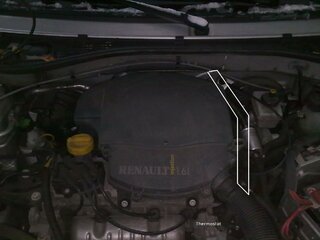

Die Werkstatt hat damals im Winter die Umschalttempereratur angeblich hochgestellt, weil das Auto vorher beim Umspringen auf Gas (bei ca. 40-50 Grad) ausgegangen sein soll.
In dem markierten Bereich führen zwei Wasserschläuche vom Thermostat zur Spritzwand. Darin müssten 2 T-Stücke nachträglich eingebaut sein, die zum Verdampfer der Gasanlage führen.
Ist pro Schlauch 1 T-Stück eingebaut(parallel) oder wurde nur 1 Schlauch aufgetrennt und über den Verdampfer geleitet ( in Reihe)?
