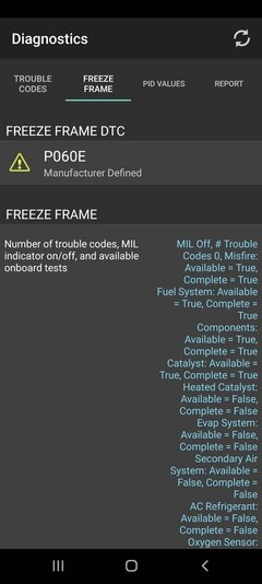

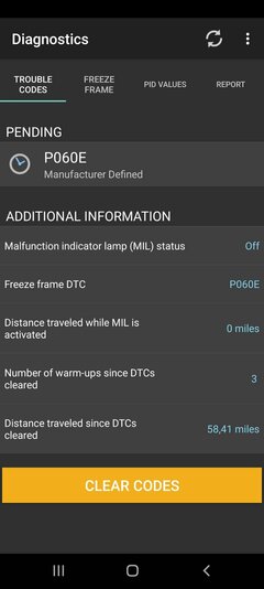

Dann könntest du den Code und den Status des Codes verraten?

Anbei 2 Screenshots aus meiner Software. Dort wird der Gehlercode P060E angezeigt. Bei Recherche stößt man dann auf das Drosselklappenthema.
