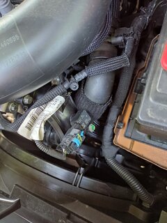

Ich mache gleich Mal ein Foto. Der Geselle in der Werkstatt hatte mir gezeigt, dass dieser Sensor möglicherweise den Fehler verursacht hat.
Warum auch immer kann ich keine Fotos anhängen. Selbst wenn sie komprimiert sind.
Ich Versuche das Bild bei Gelegenheit per externem Link nachzuliefern.

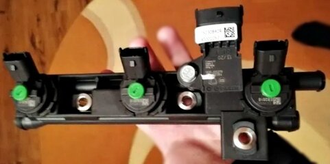

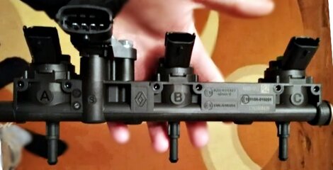

Das ist ein Foto von @drei-x
20_injector-rail-jpg.101251
Die drei grünen Kappen sind die Größen-Markierungen der Gasinjektoren. Der Gasdruck/Temperatursensor befindet sich zwischen mittleren und rechten Injektor.

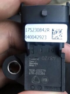

Diesen Sensor meint der Mechaniker.

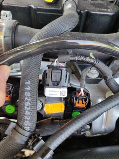

Und hier auch Mal ein Bild von meinem Sensor den du oben gezeigt hast.
