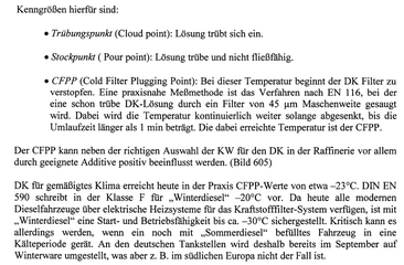

Ich habe euch mal ein Paar Infos angehängt. Da wird der Test erklärt und die Zusammenhänge.

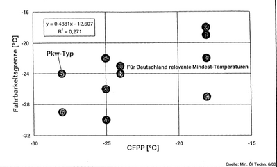

In der Grafik sieht man die Fahrbarkeit auf der Vertikalen Achse gegenüber den CFFP den Kraftstoffes. Der Kraftoff wurde in verschiedenen Fahrzeugen gestet. Je nach Einbaulage des Filter, des Heizung und Maschenweite kamen andere Werte für die minimale Temperatur der Fahrbarkeit zusammen. Die Nummern in den Punkten erkennt man leider schlecht da ne einfach S/W Kopie, mit etwas vergrößeren wird es besser.
Da sieht man das die Spanne von ~ -18 °C bis ~ - 27°C reichen kann bei identischen Kraftstoff.(Die äußerst rechten drei Punkte)
