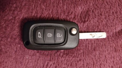

Danke für die Anleitung bzw Tipp. Habe mir auch diesen Rohling bestellt und umgebaut. Die originalen Knöpfe habe ich behalten, sind einfach schöner. Das Kabel habe ich an die Platine gelötet, das Batteriefach mit doppelseitigen Klebeband aufgefüllt.
Da ich keinen Schlüsseldienst fand, der sich das Nachfräsen zutraute, habe ich den originalen Bart in den Klappschlüssel eingepasst.
