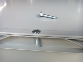

Deswegen hab ich mir für den nächten Trip und zur Einlagerung der Sachen solche Kästen geholt. 60cm x 40cm, 22 cm hoch. Jeweils eine passenden Deckel dazu. Damit die Wände Box unter meiner Last sich nicht zur Seite biegen, hab ich vom Deckel her eine Schraube reingesteckt:

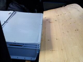

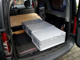

Drei dieser Kisten passen zwischen den Türen und der umgelegten Rückbank rein, so daß sie nicht verrutschen können:

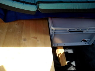

Damit die erste Box wegen der Bodenvertiefung nicht kippeln kann, hab ich provisorisch eine Holzlatte 7,5 cm Breite reingelegt:

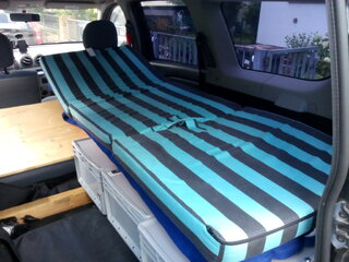

So, jetzt noch Luftmatratze und Polster drauf (hatte ich schon im Bestand), fertig ist die Liegefläche:
Diese Lücke hier:
ist, wenn man drauf liegt, nicht zu spüren.....
Diese Lücke hier:
