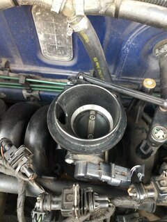

Noch ein Nachtrag mit Frage von mir. Bekommt der Motor noch irgendwo Luft außer an der Drosselklappeneinheit?
Wir fanden es auffällig, dass der Leerlauf auch nicht stark runter fährt wenn wir das obere Ende der Drosselklappeneinheit komplett mit der Hand abdecken (quasi oben auf dem Foto die Hand drauf) . Dann dürfte ja weder Luft durch die Drosselklappe, noch durch den Leerlaufsteller kommen. Man spürt auch wie sich Unterdruck aufbaut an der Handfläche. Aber der Motor läuft normal weiter.
Könnte das dafür sprechen, dass der Motor irgendwo Fremdluft zieht?
Danke schonmal!

Hattest du beim Probieren den Luftfilterkasten montiert?
Die Drosselklappe und Dichtung sind bei diesem Motor nur einseitig mit einer Kralle fixiert.
Die Abdichtung erfolgt durch den Anpressdruck des Luftfilterkastens.
Bei der Montage auch nicht vergessen, sämtliche Unterdruckschläuche wieder anzubauen, dort wird auch Falschluft eingezogen.

Noch mal ein kleines Update von mir. Wir haben heute Abend noch ein bisschen weiter am Dacia geschraubt.
Haben zuerst den kleinen Schlauch mit dem T-Stück kontrolliert wie von dir empfohlen Texas. Der sieht soweit gut aus. Danach haben wir den Unterdruckschlauch der vom Ansaugkrümmer weg geht an der Tankentlüftüngseinheit gelöst und verschlossen. Und siehe da der Motor drehte auf jeden Fall nicht mehr so hochtourig.
Wir sind leider nicht dazu gekommen das ganze weiter zu verfolgen und noch mal genauer zu prüfen. Am Luftfilterkasten war an einer der Stellen wo die Befestigungsschrauben sitzen schon ein Teil abgesprungen und das hat sich heute komplett verabschiedet. So bekommen wir den Luftfilterkasten nur noch an 3 Schrauben fixiert und werden erstmal das Problem lösen. Also Freitag geht es zum Schrottplatz um mal zu gucken ob ich einen gebrauchten Luftfilterkasten bekomme und danach am Wochenende wird das Problem erneut in Angriff genommen.
